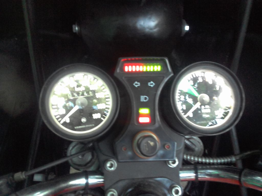

И еще одна фишка индикатор уровня топлива в баке из десяти двухцветных светодиодов красно зеленых,датчик самодельный емкостного типа ,трубка в трубке установлен на дне бака возле краника отверстие на 8 мм плюс электронный блок все самодельное ,за три года хорошо отработал .

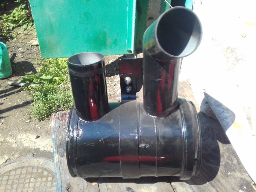

корпус фильтра .фильтр внутри явовский.

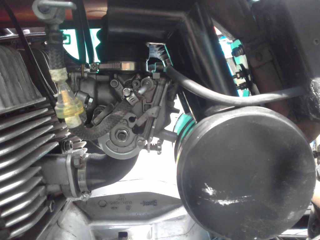

 Mikuni BDS 26

Установлен карбюратор от Yamaha 250 Virago Mikuni BDS 26 постоянного разряжения,мера вынужденная не нашел явовского в хорошем состоянии, едет неплохо но еще в процессе настройки ,проверяю расход. корпус фильтра изготовлен другой.
