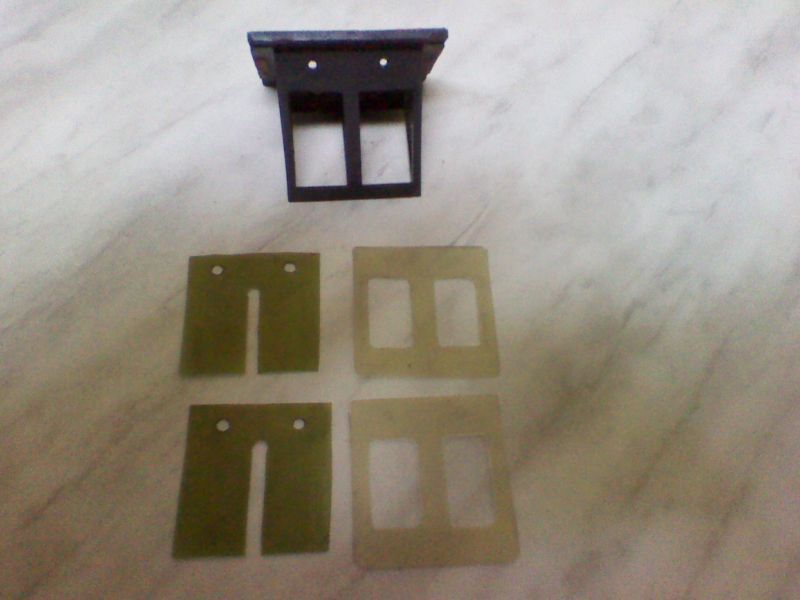

Небольшая модернизация
Прям как Бойзен
Как вам такие клапана?

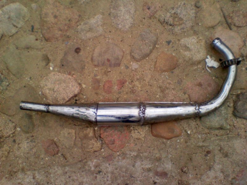

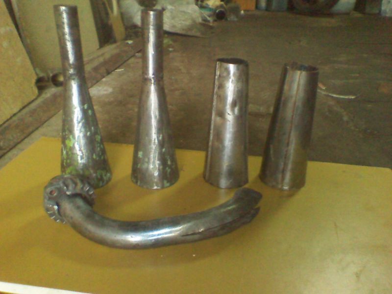

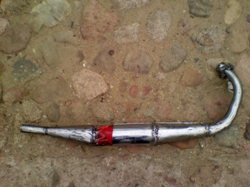

Резонатор
Делал из старых явских труб по размерам Григорьева. Часть конена пришлось превратить в начало прямого конуса.

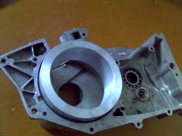

Вставка в картер
Тоже отливал сам.

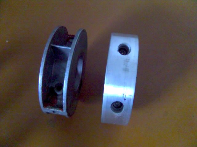

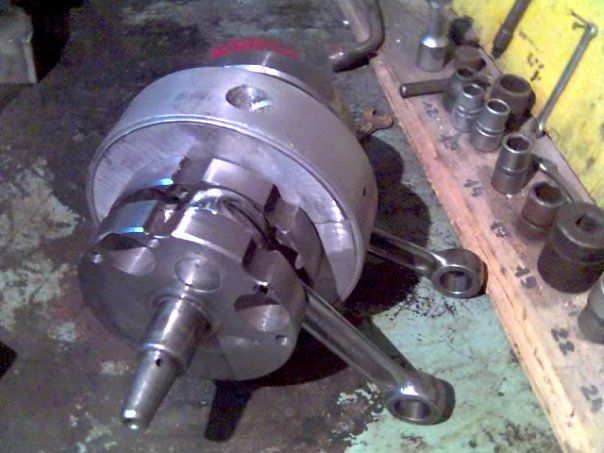

Облегченный коленвал на литой ЦО
Опору заливал алюминием. Коленвал полегчал почти вдвое.

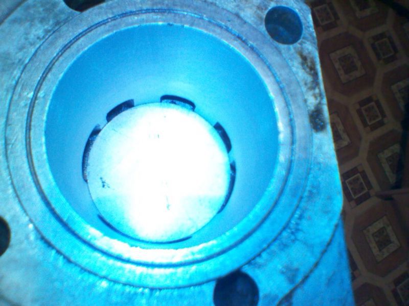

Мои горшки с пятиканальной продувкой
Наконец расточил

Настроенный выпуск еще в процессе
Григорьевские размеры

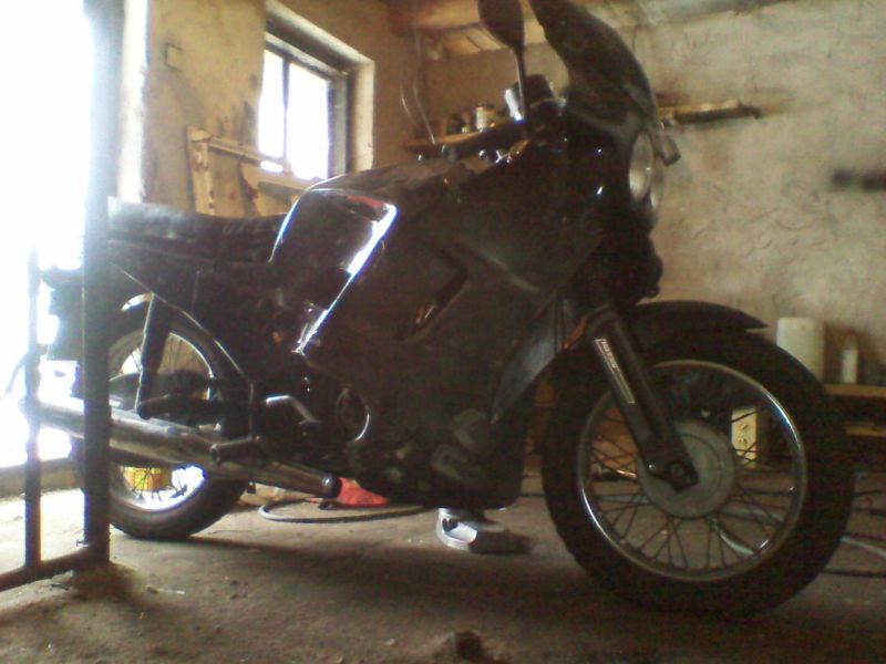

Такой вот пластик
Взял б.у.шный уже сразу с фарами Н4 от ВАЗа. Теперь подмазать и покрасить нужно.

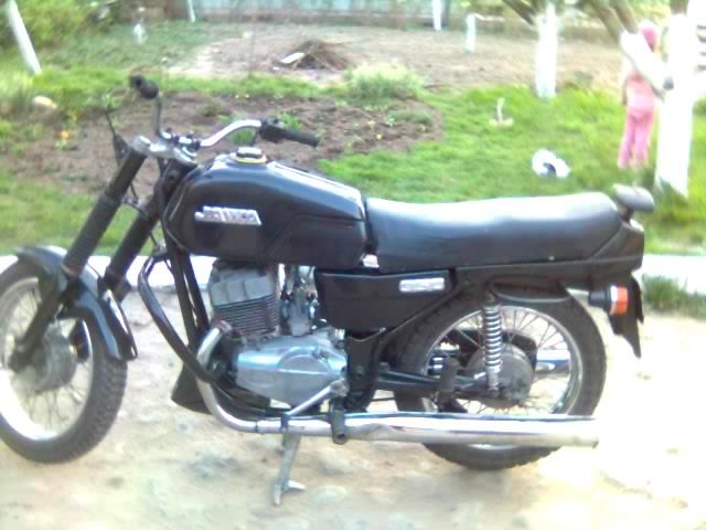

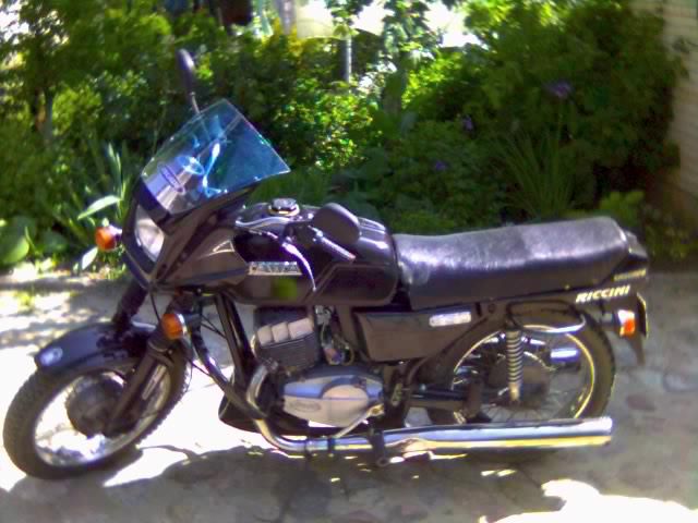

Перед выездом
Из внутренних доработок на этой яве стоит 2 карбюратора, БСЗ, оптика от ВАЗа с галогенкой на 100Вт, доработаны впускные и выпускные каналы.

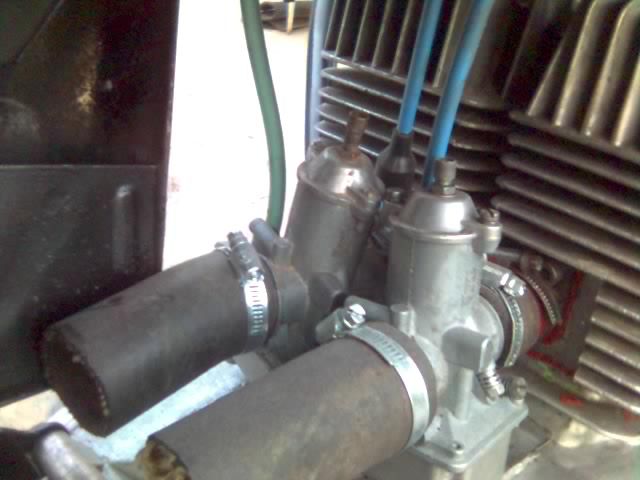

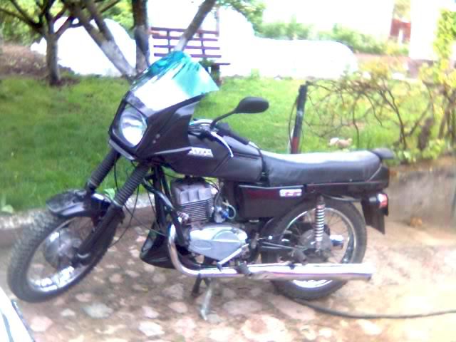

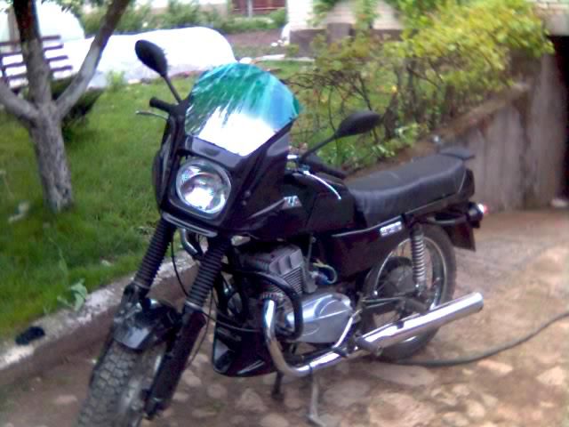

В процесе установки
Резиновые патрубки уже укорочены и вставлены в родной, подогнанный воздухофильтр, карбы настроены, ява едет просто гуд.

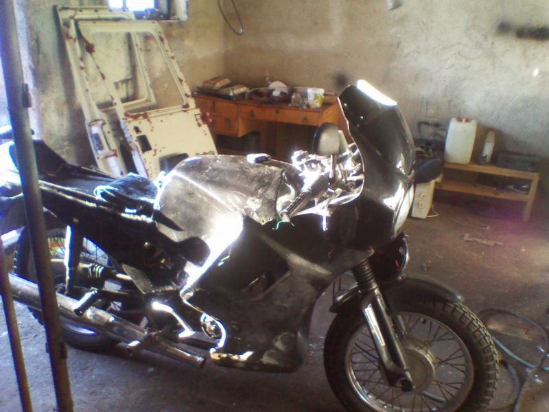

Сборка...
Недавно после покраски. Правда красил сам, до этого красить не приходилось.
