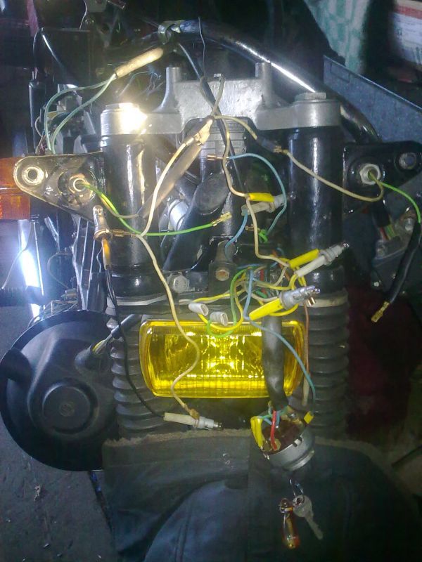

что серьезно?вроде не все так запущено.

В том то и дело что вроде все просто и понятно, подключаю по схеме...не хочет работать((

Илья ! Возьми тестер и прозвони каждый провод , может быть обрыв или КЗ . Также проверь по схеме проводку , убедись всё ли Ты правильно подключил .

короч получилось все так, подключал я все правильно, но оказалось что на траверсе была очент плохая масса либо её вообще не было, я чисто для того что бы попробовать решил кинуть отдельный провод массы с выхода от аккума на прямую к траверсе, и вуаля....ВСЕ РАБОТАЕТ!
