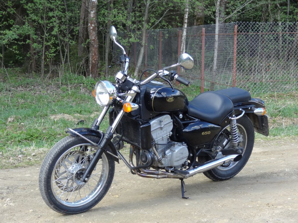

Фотки моего мотоцикла, кое-что по его ремонту. Ремонтные снимки делались подручными средствами, поэтому не судите строго за качество
Сезон 2014 открыт!

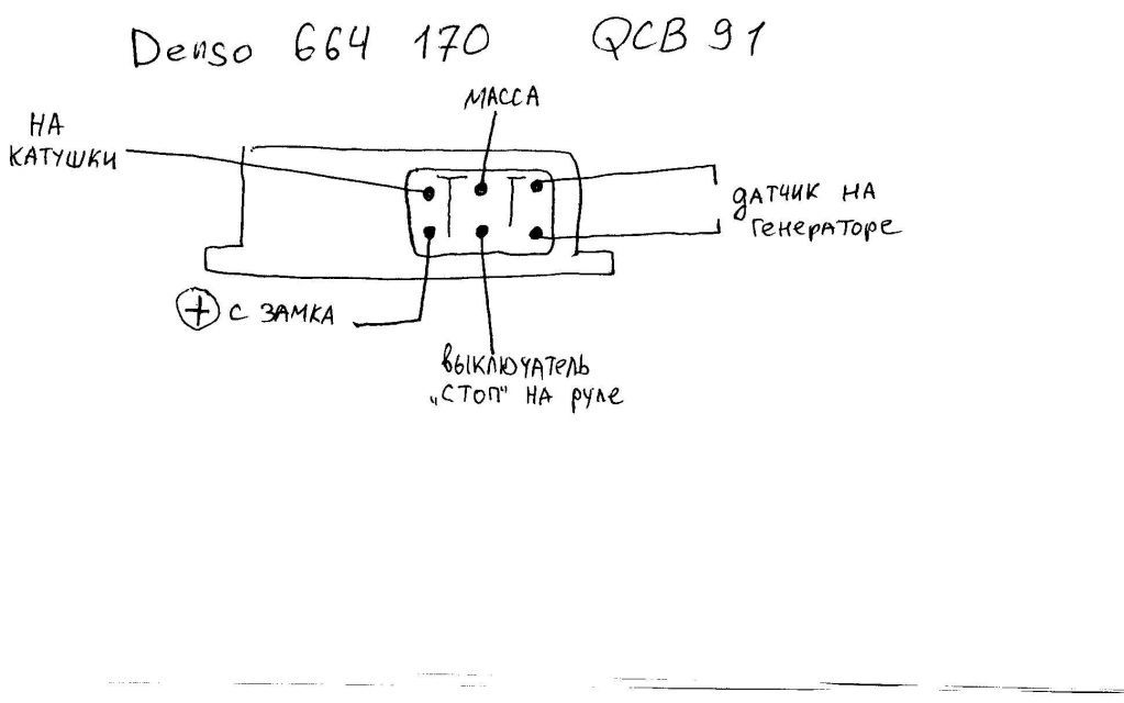

Распиновка блока CDI Denso 664170 QSB 91
После отрыва проводов долго разбирался с их подключением. В заводской инструкции этого не нашел.

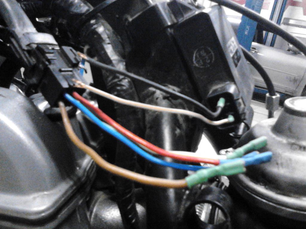

Проводка блока CDI
Вот так был подключен блок зажигания CDI. Видимо, еще на заводе... Странно, что провода не оторвались еще раньше.

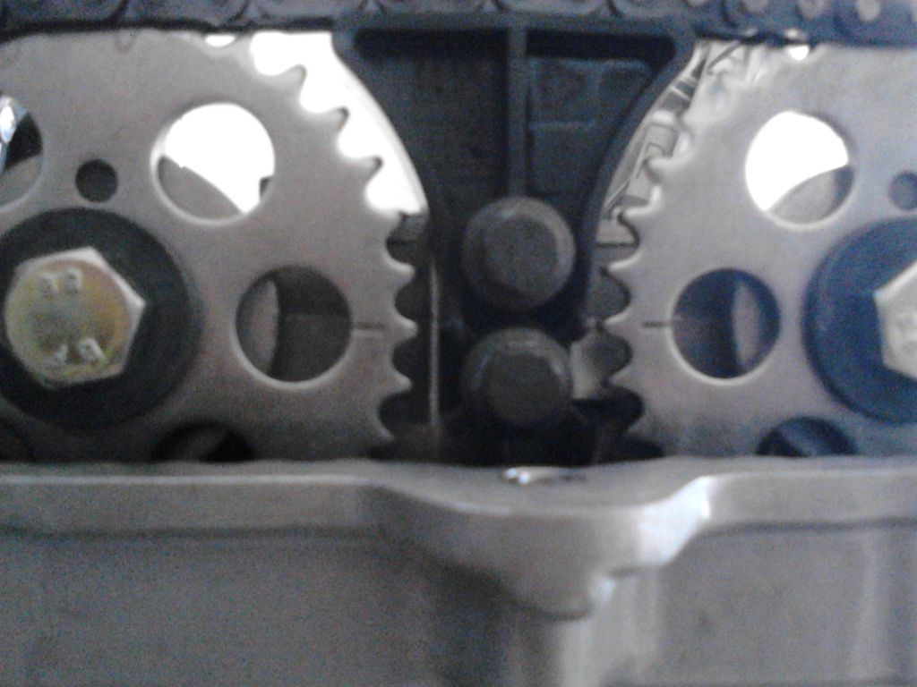

Положение звезд при проверке зазоров клапанов

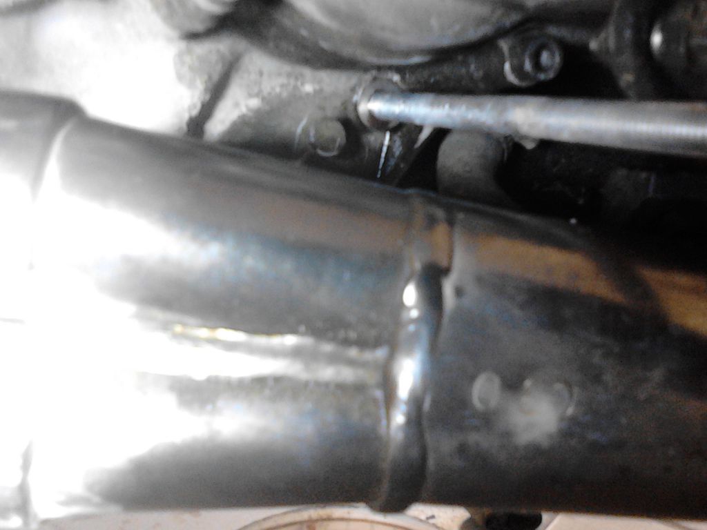

Фиксация коленвала
Перед съемом распредвалов фиксирую вал в ВМТ куском шпильки на 8 с заостренным концом. Левую подножку для удобства снял.
