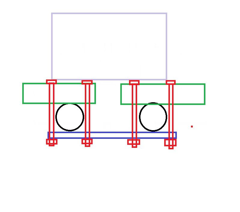

Нижнее крепление дуг
Вид так же с переди, с верху.
Значит так. По цветам здесь все так же как и на втором рисунке. Концы дуг заведены между двигом(светлофиолетовый) и рамой(черная) и притянуты общей планкой(синяя). Красные болты... Размеры дать не могу. Все делается по месту. Аккуратней со сверлением отверстий. сверлить только тогда, когда все уже намериш по месту точно. Сначала сделай и закрепи верхнее крепление. А потом только уже делай нижнее. Хотя когда будеш делать верхнее, обрати внимание на то.Что корпус двига не даст сойтись концам дуг, как их можно свести допустим на верху. Так что или дуги в низу возможно придется концы немного подпилить. Или не верху крпеить их с таким зазором, чтобы и в низу они концами в двиг не уперлись.

Комментарий #1 - Опубликовано 18-11-10, 17:02
а левая дуга (на рисунке она справа, как я понял), не будет мешать тросу тахометра???

Комментарий #2 - Опубликовано 11-01-11, 10:46
Нет не будет. Можно дугу расположить так, что не будет. У меня по крайней мере не мешает. Она ниже троса тохометра.
