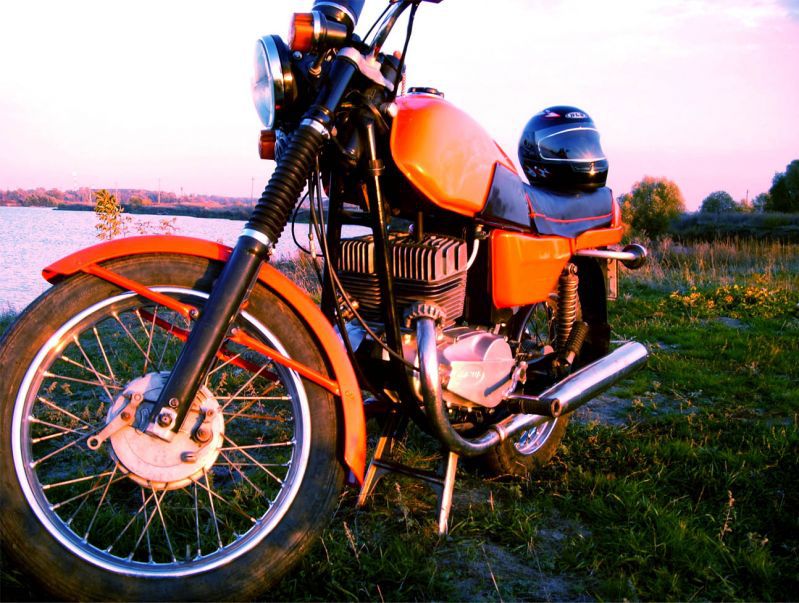

Вот я и собрал свою вторую Яву. Была куплена в июле с заклинившим коленом в состоянии "дрова", зато с доками. Покрашена была кистью какой-то коричневой краской. Мот был разобран полностью, все покрашено заново. Цвет "реклама".
 По движку: заменен коленвал, полностью все подшипники и сальники, замена поршневых колец, замена сепараторов на иголки, замена вилок на литые, полировка впускного коллектора, устранение заводских косяков в стыке рубашка-гильза.
По электрооборудованию: частичная замена проводки, замена якоря, установка БСЗ, установка ФУОЗ (Hodok edition)), замена РР на таз2101, реле поворотов таз2108, гелевый аккумулятор от ИБП.
Не могу найти клипсу на крыло для троса переднего тормоза, а без нее будет шкарябать крыло. Мот в стадии настройки и мелкой доработки. Фотка с последнего выезда, очень уж холодно уже ездить.

Я тросик пластиковым хомутом притянул, все четко. 5+

Надо попробовать. Спасибо)

Молодец, что восстановил! Ну тросик переднего тормоза лучше поставить, без переднего тормоза уже не представляю, как можно ездить на мотоцикле. А чтобы этот тросик крыло переднее не шкрябал и краску свежую не сдирал, просунь его куда надо, а именно в левое круглое отверстие на нижней траверсе, именно там ему и место. И все будет норм, без пластиковой клипсы ничего шкрябать не будет. За подсказку можешь не благодарить Ну мы-то с тобой понимаем, а?
