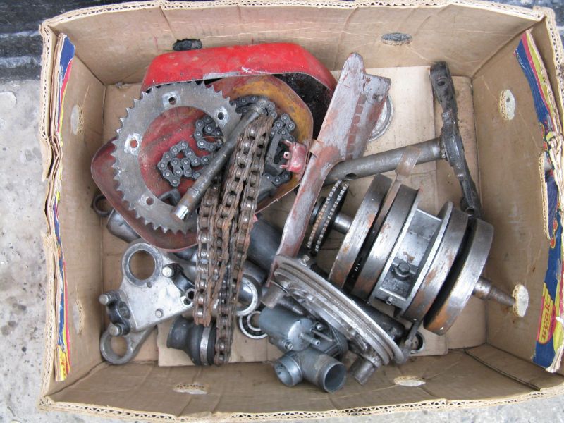

колесо от к… колесо от к…
запчасти што шли к чизе

Андрей, а вот скажи, есть ли разница между коленвалом чезета 12вольтового и коленвалом 634 Явы?

Это ж вроде 638 КВ.
Комментарий #3 - Опубликовано 01-10-10, 13:33
да есть разница центральній подшыпник на 634 один на 638 два.Правая половинка коленвала имеет не такой конус для посадки генератора. Шатуны одинаковые

Не, чем отличается коленвал Чезета 12В от 634? А в двигателях много отличий?
Комментарий #5 - Опубликовано 06-10-10, 00:27
разница не вилика лиш конус посадки якоря разный а так коленвалы одинаковы.
А в двигателя чз узкое верхнее заднее крапление
и стандартно ставится генер 638.
