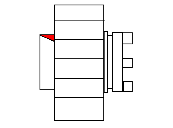

СХЕМА ЭКСПАРИМЕНТАЛЬНОЙ ШЕСТЕРНИ КПП
Прочитал статью по ремонту КПП и понял что основной причиной вылета 3, 4 передач и вследствии сгорания вилки, это скругление зацепов шестерни, то есть они должны под прямым углом прижиматься друг к другу, а если края скругляются, то площадь соприкосновения получается очень малой и под прямым углом не выдерживается и происходит "вылет" шестерен через силу вилки... Так вот а что если эти зацепы стасить так чтоб шестерни зацеплялись не под прямым углом, а под острым градусов 75-80, при этом еще и площадь зацепления увеличится

Комментарий #1 - Опубликовано 19-09-10, 10:24
я так постоянно делаю ти ничо нового не открыл
миша

Комментарий #2 - Опубликовано 19-09-10, 21:32
я так на карпатах еще делал в 14 лет.
Комментарий #3 - Опубликовано 19-09-10, 21:37
Тоже на карпатом так делал

Комментарий #4 - Опубликовано 20-09-10, 21:22
Да я и не говорю что я что-то новое открываю для всех, я говорю что сам такого нигде не видел и подумал а почему не сделать чтоб третью не выбивало, вот и все, кстати второй день езжу, пока все нормально)

Комментарий #5 - Опубликовано 21-09-10, 23:16
Я тоже так делал 4 на Восходе, только надо шестерни друг к другу притачивать. Но ресурс снижается, т.к термообработка там уже не та.

Комментарий #6 - Опубликовано 21-09-10, 23:20
жалко,что со старуховской коробкой такой номер не проходит

Комментарий #7 - Опубликовано 25-09-10, 16:42
А почему со старухой не получается так сделать? Я просто не знаком с её КПП
