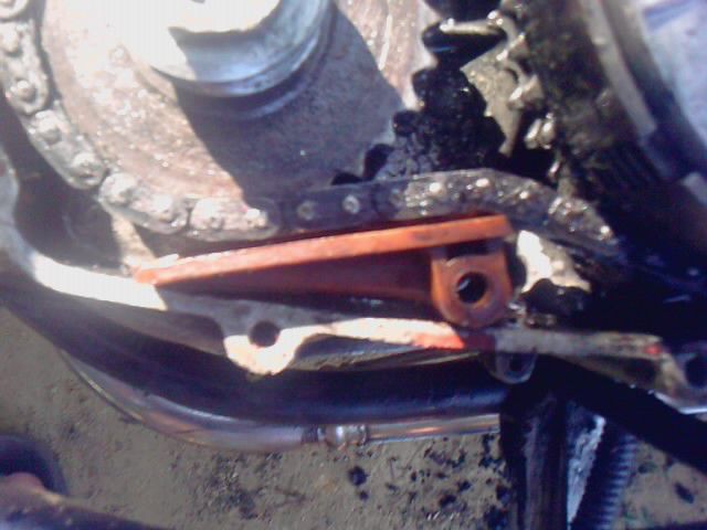

установка "плавающего" натяжителя моторной цепи
Прикидываем на место будущей посадки и подгоняем размер

обязательно сделай фото после пробега если будешь вскрывать,ну в работе как оно нормально?сколько уже проехал на нем?

в работе отлично! фото не стал делать так как натяжитель не изменился, в нем же есть заводские желобки для цепи, а на всех цепях есть ролики между сегментами, так вот там так вырез заводской сделан что эти ролики катаются по посадочному месту, а сами звенья цепи не достают)

блин забыл зафоткать недавно крыху снимал, и забыл, ну на словах могу сказать что он абсолютно целый, не "съеденый" в другой раз обязательно сфоткаю, в данный момент на нем я отъездил около 4500
