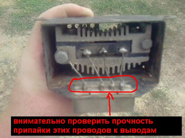

Проверка диодного моста
Если на 12 вольтовой Яве на промежутке 800-2000 оборотов отсутствует зарядка и только потом появляется то причиной часто является неисправность диодного моста, это при условии что щетки в порядке.
Проверяя диодный мост нужно в первую очередь обратить внимание на выводы отмеченные на фото

Первый раз вижу 638й мост "изнутри", очень похож на тот, что стоит на Фиатовском генераторе.

Да и что интересно сами диоды в Явовском мосту такие же как на Фольксвагене Транспортере

Будьте очень внимательными, потому что эти провода очень жесткие, т.к. алюминиевые, поэтому на первый взгляд или ощупь можно и не заметить плохого контакта, либо в промежутке между самим проводом и контактом может быть окись, и поэтому заметить разрыв еще труднее, нужно взять какой-нибудь растворитель и хорошо протереть, соединения, затем осмотреть, если визуально ничего не заметно подозрительного, то нужно взять пассатижи и "поворочать" эти провода с небольшим усилием, если какой-то из проводов имеет не прочный контакт то вы заметите подвижность в соединении

А еще можно прозвонить тестером между пайкой и клемой.

Ну или если нет тестера то "на худой конец" лампочкой
