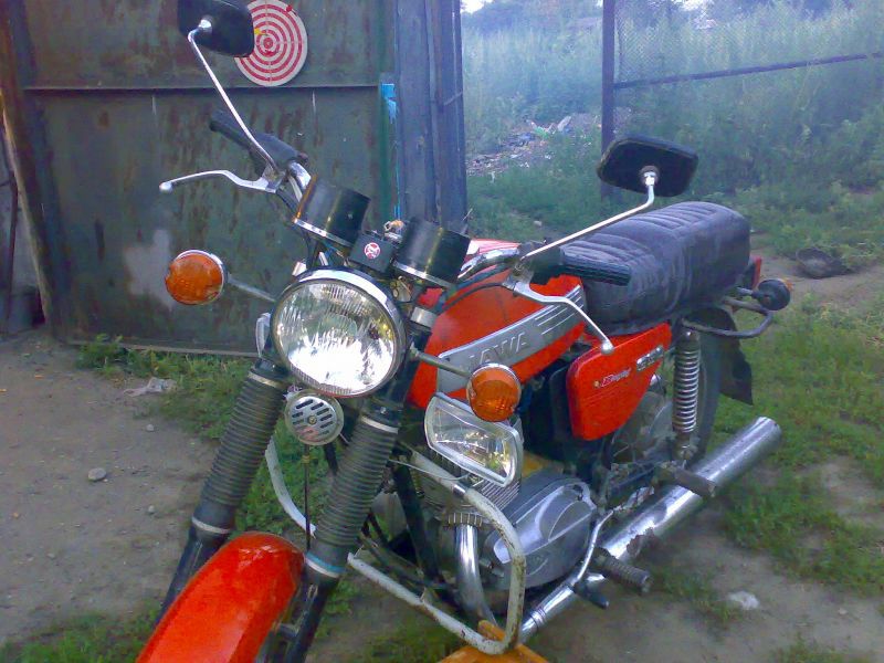

Вот такое вот у меня освещение, встречные автомобили маргают километра за 2!

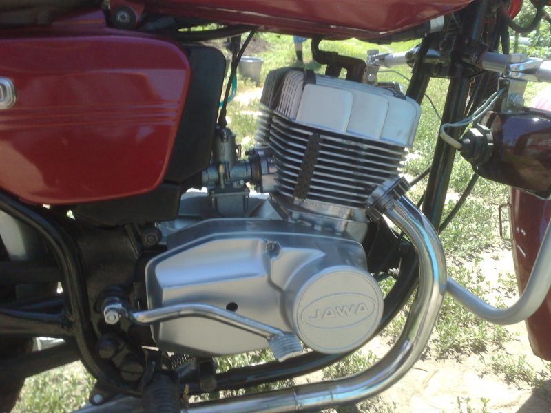

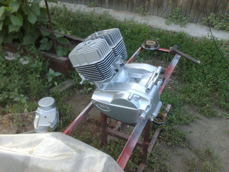

Вот такой должен быть двигатель на Ява 638 350 в чистоте и порядке!Поставлена новая поршневая 2ремонт, коленчатый вал перепресован, заменены все подшипники включая тех которые и на валу, установлен натяжитель двухрядной цепи, поставлен новый карбюратор Ji

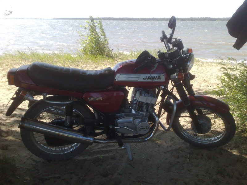

На Яве на море!

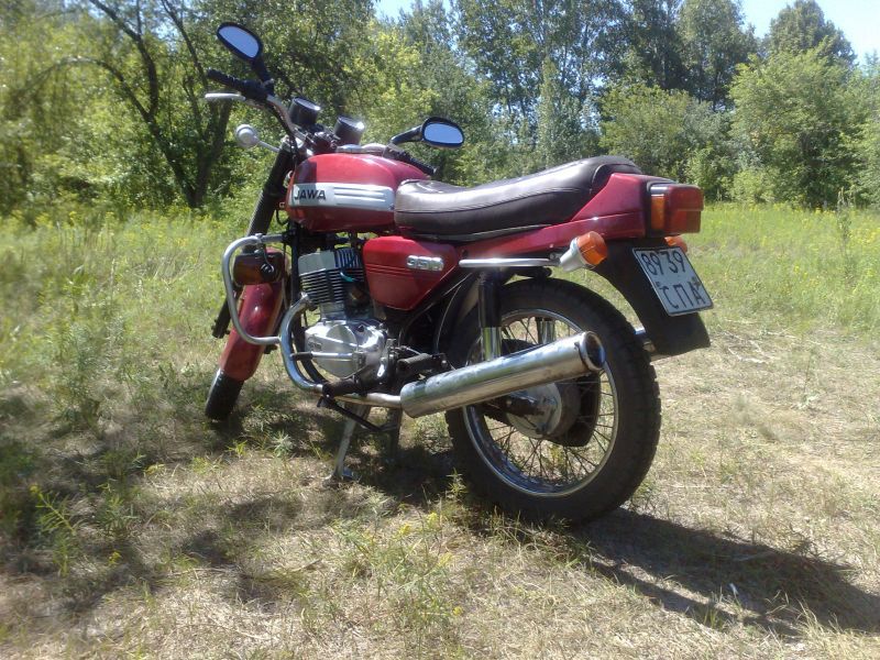

Вид сзади моей Ява 638

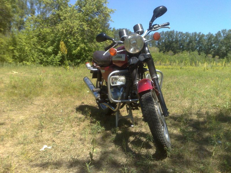

Вид спереди Ява 638 350

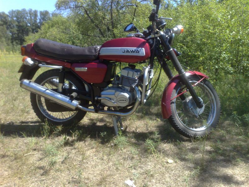

И вот что в итоге получилось из моей Явы

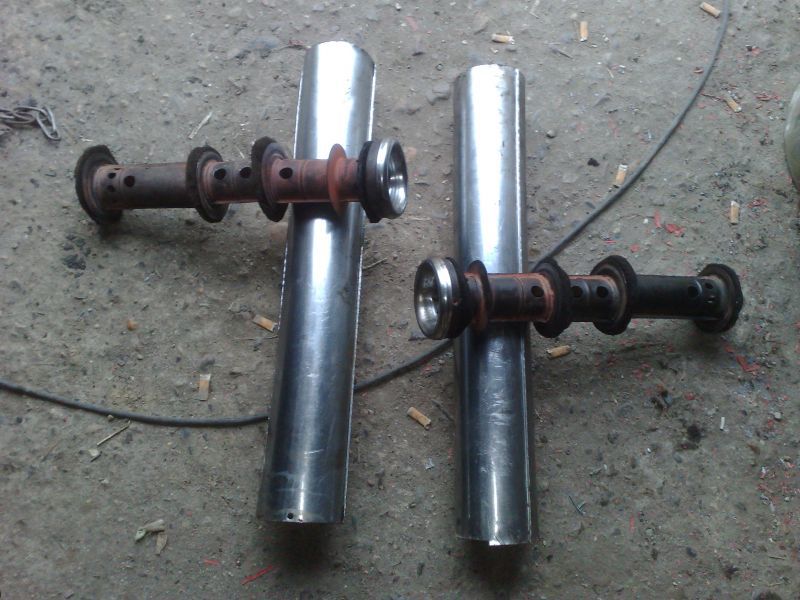

От родных глушителей отпилил резонаторы!

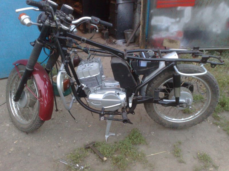

Двигатель установлен на раму и немного деталей!

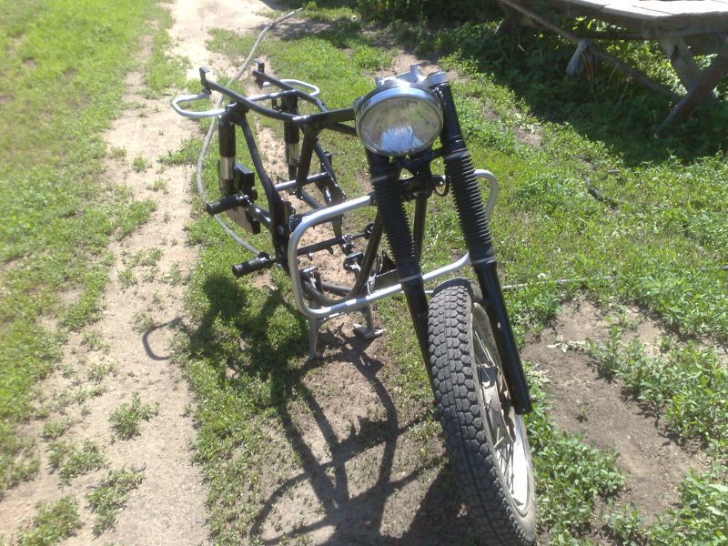

После покраски всё стало понемногу собираться!

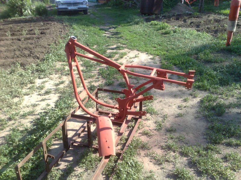

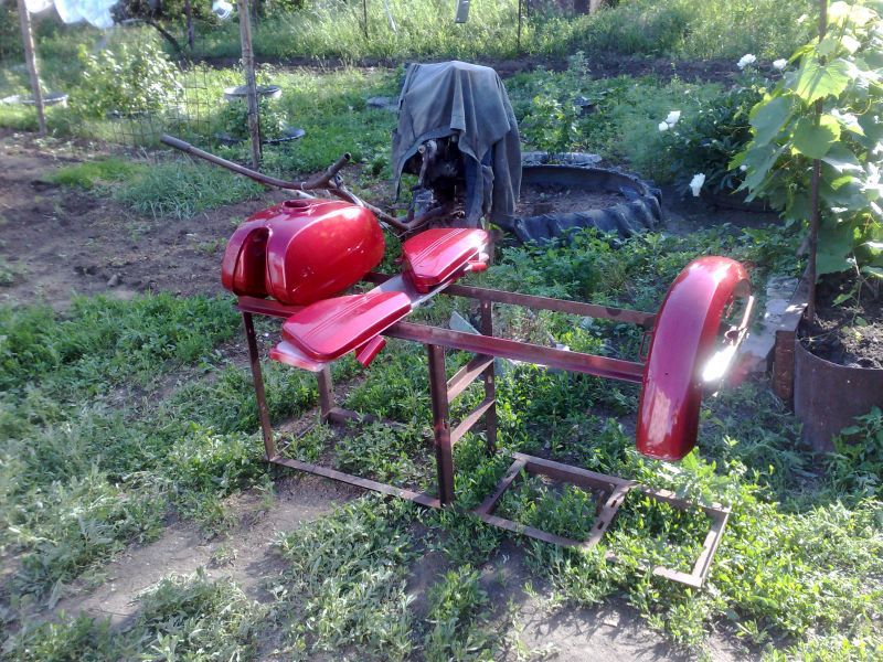

Рама и крыло загрунтовано!

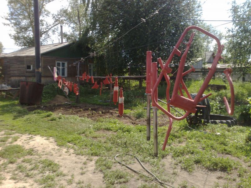

Потом всё было разобрано до винтика, краска снималась до железа и потом по методике!

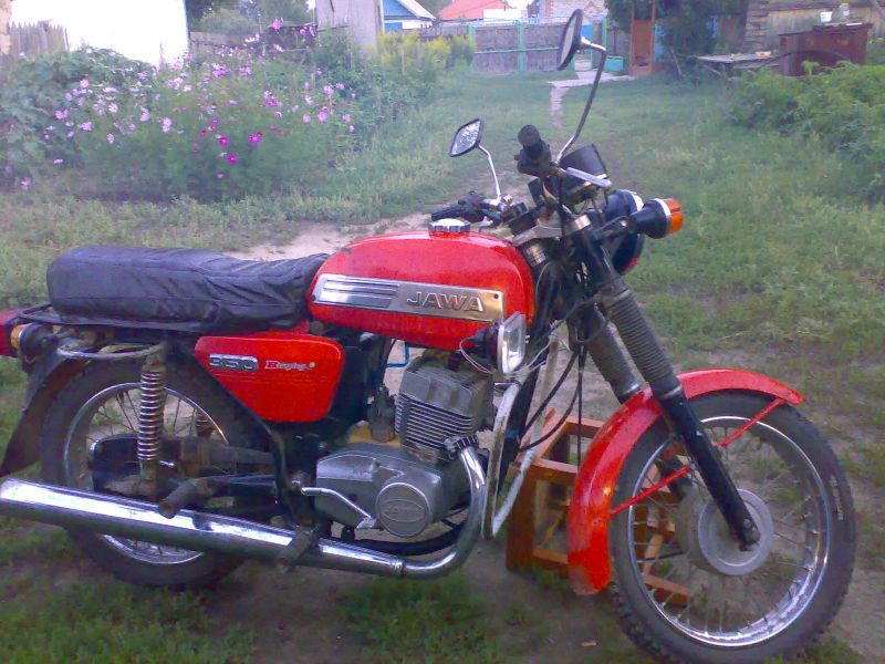

Такую преобрёл Ява 638
