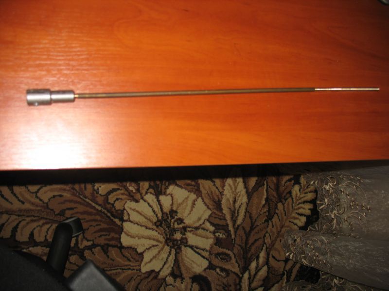

шиток на це… сборка свежевыт­оч… покрасили покрасочка
свежевыточенная тяжонка

Комментарий #1 - Опубликовано 07-03-10, 01:09
миша, я так понял, это переделка заднего тормоза на тягу? Что-то рассмотрел остальные фотки с рамой, и не понял, как ты там решил ставить эту тягу. И нужна ли она вообше? Я воспроизвёл обычный трос, только тросик взял с Форда.

Комментарий #2 - Опубликовано 07-03-10, 09:24
решил переделать на тягу,так как с ней тормоза на порядок лучше.результат переделки описан на олде, прочитай.

Комментарий #3 - Опубликовано 17-08-10, 12:41
У этой переделки есть не хилый минус:
        - при езде по неровным дорогам, маятник    перемещается вертикально вместе с тормозным барабаном, а значит что тяга то в натянутом положении то наоборот в расслабленом!!!

Комментарий #4 - Опубликовано 17-09-10, 22:47
ничего подобного,крепление тяжонки было специально расчитано возле оси маятника,поэтому в этом случае минуса нет.
