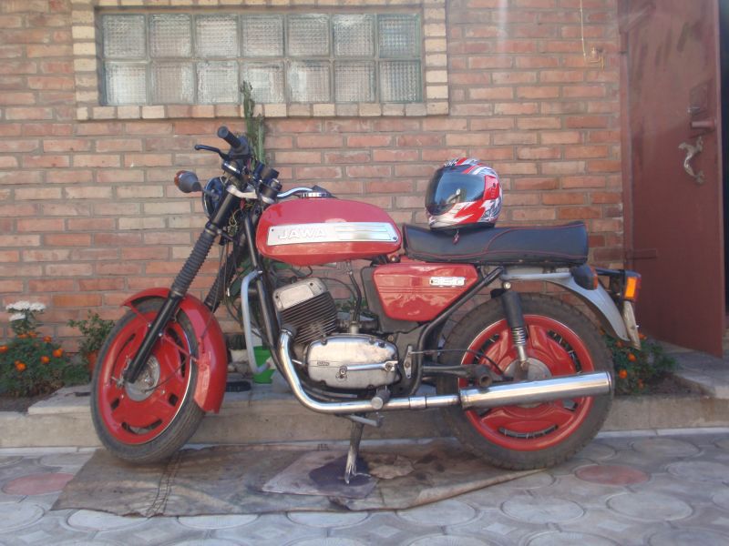

Мой супер-мот ява
Мой мот, будет подвергаться тюнингу!

Зачем его "подвергать тюнингу" итак полный фарш.

Arey, ты не обижайся, но пошла волна( я в это искренне верю) как бы антипионерская. А что ты подразумеваеш под словом *тюнинг*?
Комментарий #7 - Опубликовано 15-02-10, 21:33
Ставить обтекатель на весь мот, спортивную резину, растачивать двигатель...

максимум что ты спожеш сделать с движком это 59,50мм (диаметр поршня) 6 ремонт так называемый!19 звезда,карб от 638 и бзс или опто датчик!!!оно тебе надо??
Комментарий #9 - Опубликовано 16-02-10, 07:39
растачивать под максимум не вижу смысла можно еще два карба поставить лепистковый клапан)) БСЗ - это тема ваще без него плоховато))) оптекатель на весь мото это конечно прикольно.. но если бы ты привел свою Яву в первоначальный вид то тебе был бы бесконечный респект от форума:)

это 634 какие 2 карба ,еще и лепистки ты чего )))
Комментарий #11 - Опубликовано 16-02-10, 23:48
блин... извините загнался чет))) я щяс 638 двиглом занимаюсь вот и все на уме...
Комментарий #12 - Опубликовано 17-02-10, 02:03
буду растачивать целиндр, поставлю электронное зажигание, и мож поставлю др. карб.!!!!

Arey, верни его в сток. Какой нах тюнинг для почти 30 летнего мотоцикла. Когда потом поймешь, что некоторые части напрочь запорол, уже поздно будет. Сними колпаки, поставь трубы родные и наласкай ее как у кота глазки. Тогда будет зачед!
З.Ы. Для образца посмотри Яву Алексея К., я от нее ващпе тащусь.  Стыдно мне, ой стыдно!

Мне не очень нравится класика!!!
дА и трубы стандартные не очень!

Почему эта Ява в альбоме 638, когда она таковой стала? Или она здесь из-за вилки и стопа?

Слово тюнинг это не обтекатель!!!! начну с дословного перевода слова тютинг(tuning)-с английского переводится как точная настройка чего-либо, так вот тюнинг мотоцикла - это в первую очередь доработки которые способствуют в прибавке мощности, управляемости либо увеличение макс.оборотов и тем самым скорости.  теперь разберем что ты собирался сделать и назвал это "тюнингом"
-поставить полный обтекатель- конечно на спорт байках обтекатель повышает аэродинамические характеристики и способствует лучшему скольжению воздуха и меньшему его сопротивлению, так вот это на спорт байках, на которых эти обтекатели создают отличные инженеры, на заводах, а те обтекатели полные что продаются на рынках и в магазинах для Явы сделаны в каком-то подвале ребятами с запятыми вместо глаз(думаю все догадались) так вот эти обтекатели на скорости так трепет ветром что мот сдувает с дороги!!! и сам обтекатель так колеблется будто хочет спрыгнуть и идти пешком потому что сделан из дерьма! во-первых тонкий, во-вторых гибкий слишком, в-третьих он только ПОВЫШАЕТ сопротивление с воздухом, потому что никакие динамические рассчеты никто не проводил при их изготовлении вот тебе и тюнинг, этим ты только ухудшишь динамику мота.
так теперь по поводу расточки цилиндров... Во-первых расточка не прибавить больше 0.7 л.с. потому как максимальный диаметр поршня остается все равно увеличен не значительно от номинала, может ты имел ввиду расточку окон в цилиндрах, так это уже форсирование, там нужна осторожность ум и знания, чтоб не навредить мотору. поэтому заниматься этим именно тебе я бы не советовал
единственное ты сказал о спортивной резине, то это идея нормальная потому что крупный протектор как на стоке он вседорожный, по асфальту конечно лучше гладкую резину с не значительным протектором и груглым поперечным сечением для улучшения управляемости в поворотах.
теперь из предложенного выше что можно делать тебе:
-поставить карбюратор Ikov от 638
-поставить верхнюю траверсу от Чезет(для снижения переда мотоцикла)
-поставить БСЗ(считаю все должны это сделать на своих Явах потом сами поймете почему)
-если поставишь БСЗ, то закажи у ХОДОКА электронный ФУОЗ(по его описанию прибавка мощности на 20-25% на всем диапазоне оборотов!)получишь около 29-30 л.с. (вместе с карбюратором Иков)
-сделай натяжитель моторной цепи(чтоб избежать потери мощности на цепной передаче)
