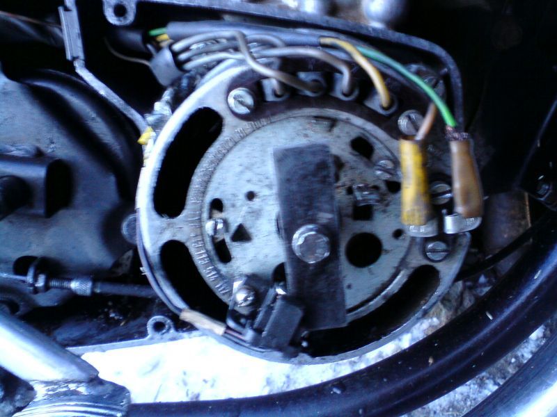

Генератор. Общий вид
Как ни странно, пластина-модулятор никаких неудобств не доставляет.

Комментарий #1 - Опубликовано 12-05-09, 01:12
Интересно, по рисунку видно, что установлен датчик Холла, а не негативно ли сказываются магнитные поля вызванные катушкой возбуждения? Я у себя установил простой оптический датчик и мотор стал работать намного лучше чем с датчиком Холла.

Комментарий #2 - Опубликовано 12-05-09, 12:35
Никогда ДХ не ломался, все прекрасно работает.

Комментарий #3 - Опубликовано 12-05-09, 22:43
Да нет я имел ввиду не то что ДХ ломается а то что не создает ли помех магнитное поле, когда я ставил то по осцилограмме снятой с датчика было сильно заметно как смещается угол зажигания на одном из концов шторки.
вот ссылка на схему моего зажигания с оптическим датчиком: http://motocikl.ru.gg/%26%231069%3B%26%231083%3B%26%231077%3B%26%231082%3B%26%231090%3B%26%231088%3B%26%231086%3B%26%231085%3B%26%231085%3B%26%231086%3B%26%231077%3B-%26%231079%3B%26%231072%3B%26%231078%3B%26%231080%3B%26%231075%3B%26%231072%3B%26%231085%3B%26%231080%3B%26%231077%3B.htm

Комментарий #4 - Опубликовано 06-06-09, 07:52
единственное что мне тут не нравиться - это широкая шторка более чем 10-11 мм.
