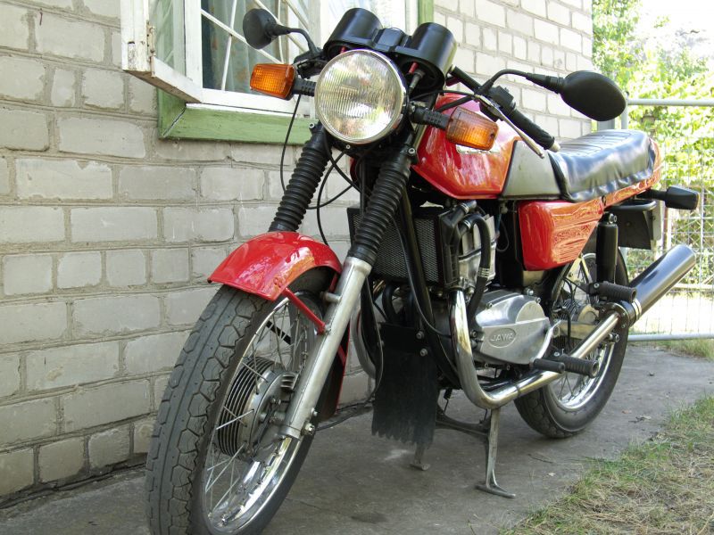

ява, вошедшая в историю моей жизни...
Альбом - Владелец: - 16
P1020082
Мне было интересно собрать яву, как говорится от самого хребта. Целью было сделать удобный и практичный байк, с изменениями, которые бы существенно не испортили уже…

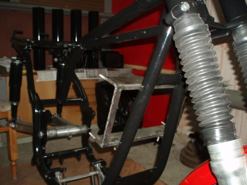

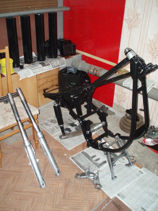

рама
процес начался, была укреплена задняя часть рамы. Срезаны крепления выхлопных труб и ножек пасажира.

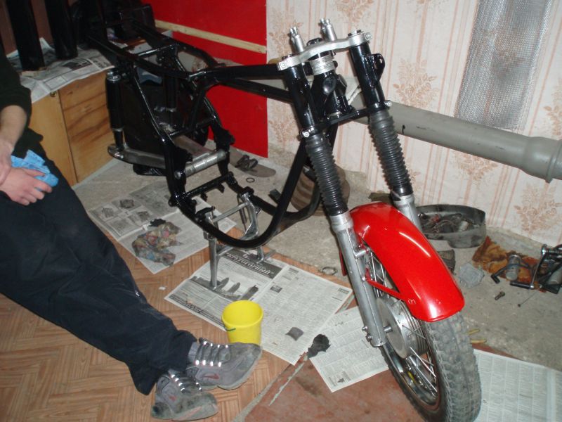

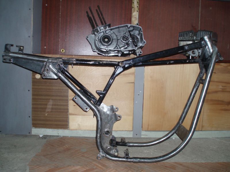

начало сборки

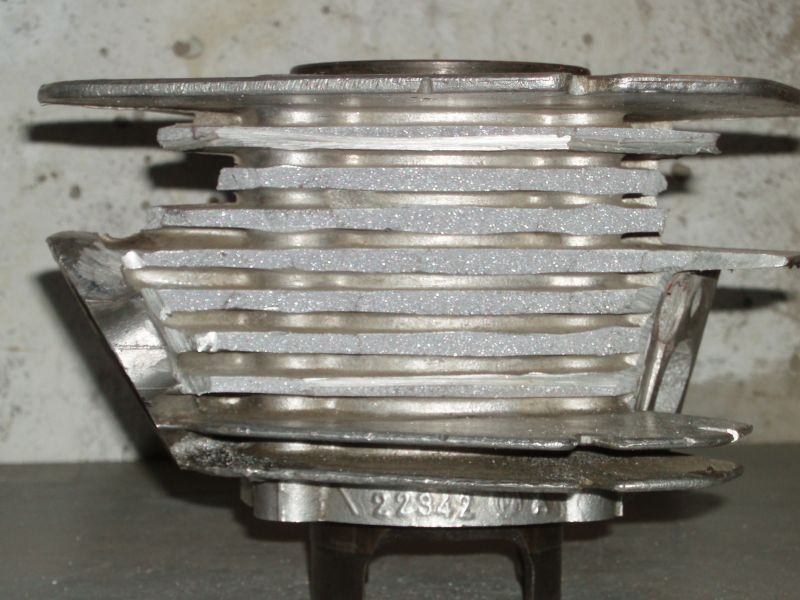

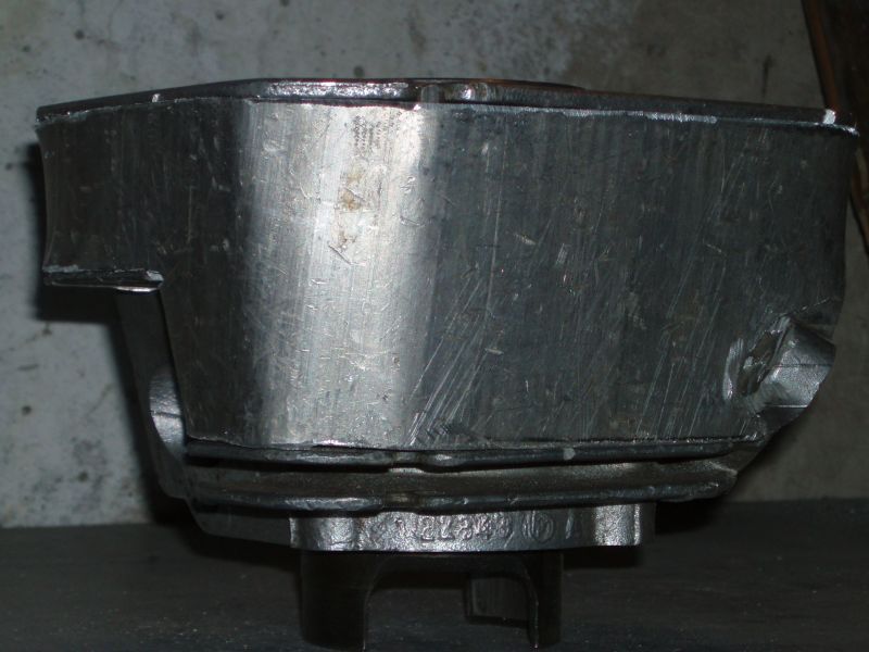

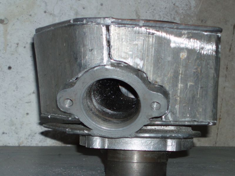

PA170002
ребра безжалостно выбиты.

PA170004
делаем рубашку из алюминия

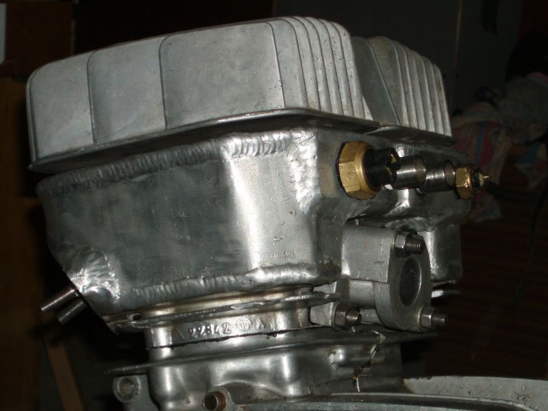

PA170003
как видно,рубашка состоит из двух половинок (частей)

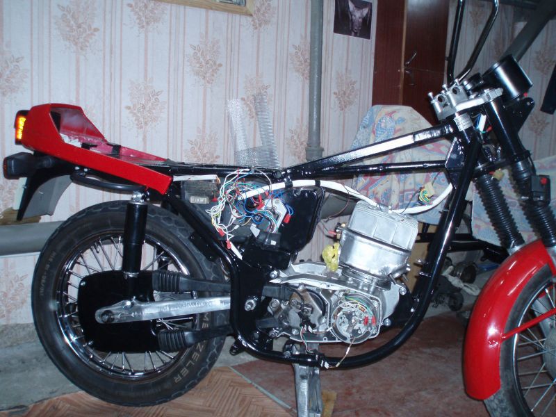

P3210207
видны исходящие патрубки, татчик температуры от ВАЗа, и терморегулятор от Москвича (он включает эл.помпу от Газели, при нагревании тосола до +87*С) ну и конечноже штан…

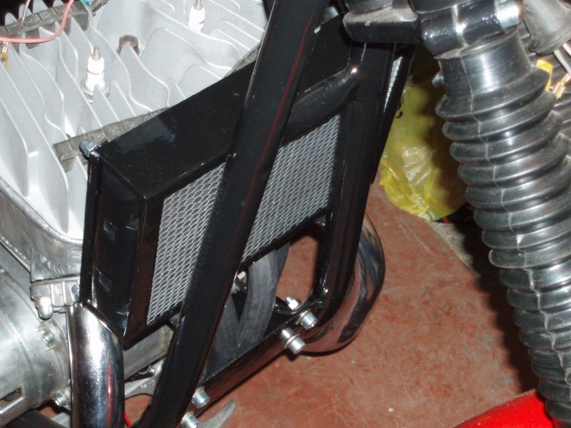

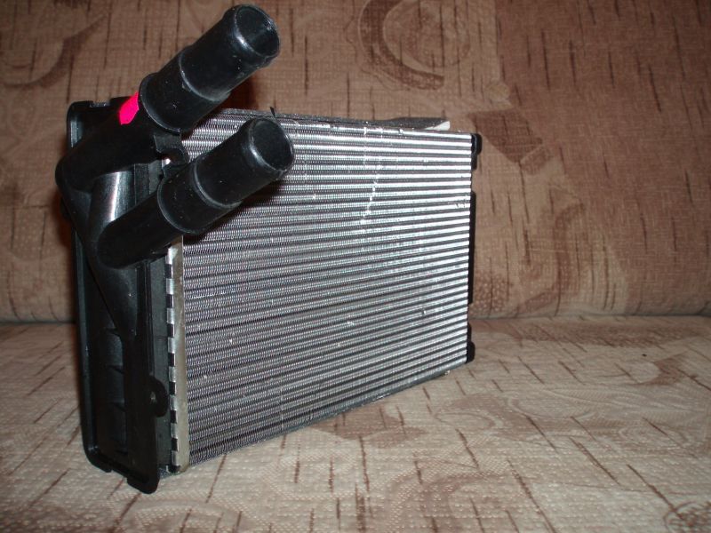

P3060189
Радиатор от печки Audi, модель не помню, но знаю что он лучше ВАЗовского, легче, теплообмен лучше, патрубки удобней расположены, а по цене еще и дешевле оказался - парод…

P4090405
рамка для радиатора.

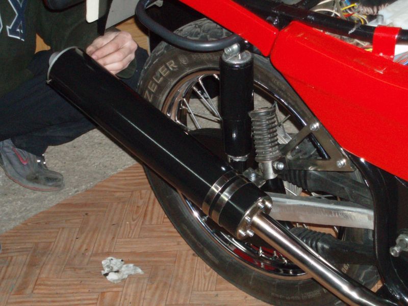

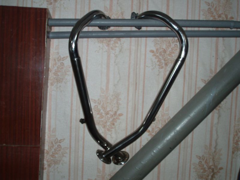

выхлопные трубы полностью разборные, что облегчает их ревизию, внутрений глушитель собирался и делался по принцыпу штатного глушителя явы, и работает очень тихо и…

P3210216
нержавеющие трубы, проточены и отполированы.

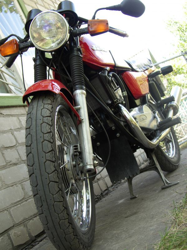

P1020083
резина Mitas18/90 , сзади Metzeler 18/110

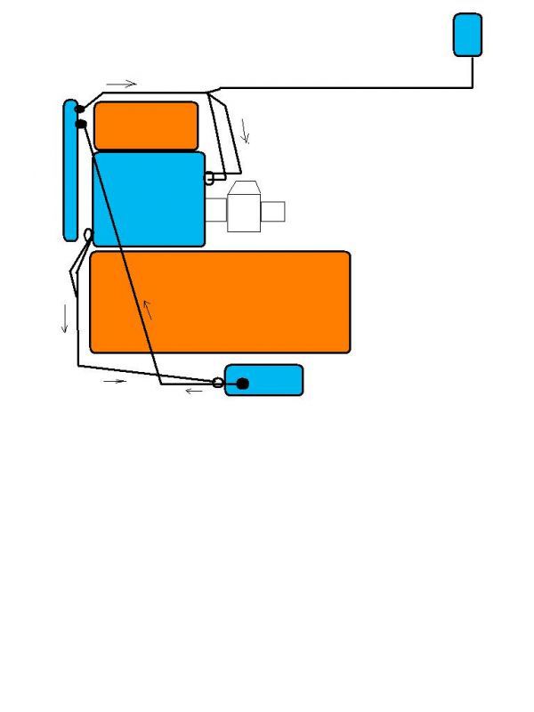

Схема водоснабжения
